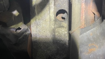

Ich möchte demnächst bei mir den Zündzeitpunkt einstellen und bin nun am grübeln, wie ich das Sichtfenster bei mir in der Getriebeglocke (Automatikgetriebe KAS) interpretieren soll.
Denn: In allen Foreneinträgen und in der Literatur ist immer nur von dem Sichtfenster mit der geraden Kante zur Orientierung die Rede, wo die 0 zur Hälfte mit fluchten soll. Tja, aber ich habe nunmal eben einen Pfeil oder eine Spitze oder wie man es nennen will. Doch seht selbst:
Ich habe das Gefühl, dass ich der einzige Mensch mit dieser Art Sichtfenster bin. Der Audi ist aus 1987 mit JN Motor, 1.8 S, 90 PS und wie gesagt 3-Gang-Automatikgetriebe KAS.
Auf dem Bild sieht man sogar die 0, wenn man genau hinsieht. Hat jemand eine Ahnung, wie ich hier mit der 0 und der ZZP-Kerbe arbeite? Wäre es wirklich so einfach zu sagen, beim Einstellen muss die 0 auf der Spitze liegen und beim ZZP-Blitzen muss der Strich auf der Spitze liegen? Ein Mysterium... ![]()
