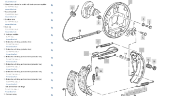

7zap mal vergleichen

... ok man hat natürlich mehr als die trommeln hinten aber ich muss nu eh ran ... tüv hat gemeckert ~ heulwenn ich mich jetzt nicht vertan habe ist das meiner (sry bin neu auf 7zap) Audi 80 1990-92 europa axc habe ich dem aufkleber entnommen, left steering sollte klar sein gelle
komischerweise kann 7zap nichts mit meiner VIN anfangen? :O -
