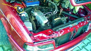

Benzindruckregler ABK
Nein, das ist das Ventil für den Aktivkohlebehälter/Benzindämpfe.
Der Benzindruckregler sitz direkt an der Einspritzleiste neben/unterhalb der Drosselklappe.
Quasi gegenüber von den Anschlüssen. -
Hier mal ein Bild der ausgebauten Ansaugbrücke.
Man sieht ein schwarzes Rohr, das von oben auf die Einspritzventile gesteckt/geschraubt ist.
Links am ende des Rohres sieht man die Schraubanschlüsse der Benzin Zu- und Rücklaufleitung. (Leitungen sind im Motorraum mit Metallgewebe ummantelt)Rechts am Ende des Rohres sieht man silbern blinkend den Benzindruckregler. Damit er auch regeln kann, ist er Unterdruckgesteuert und hat daher einen Unterdruckschlauch drauf. Dieser Schlauch wird am Drosselklappenstutzen befestigt (nicht im Bild)
