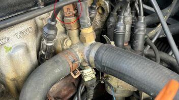

  • Den rot eingekreisten braunen Stecker habe ich abgezogen. Seitdem wie gesagt keine Startprobleme mehr bei den aktuellen Temperaturen.
    Rechts daneben ist ja soweit ich die Unterlagen interpretiere der Temperaturfühler für die Instrumentierung und unten mit dem weißen Stecker ist der Fühler für das KE-Steuergerät.

    Den Fühler für das Steuergerät, die Stecker weiblich vom Motorleitungssatz genau untersuchen. ISt der Fühler undicht, läuft das Kühlwasser in den Leitungsatz, dann gammelt es. Wie oben schon geschrieben vom WU, findet das Anfetten meiner Erinnerung nach ober den Drucksteller über die Werte vom Sensor statt. Sind hier hinreichend hohe Überganswiderstände im Spiel, brauchst du nicht wundern. Am besten neue Kontakte aufcrimpen, dann ist hier alles im Lot. Den Tempfühler auch mal mit der Kennlinie vergleichen.
    Was der Rote Kreis Stecker für eine Fkt. hat, weiß ich auch nicht.
    Und was das abziehen irgendwelcher Aktoren bringen soll, auch nicht :) .
