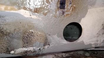

    Vordere Teil, Radhausseite, von unten Fotografiert, Radhausschale muss dabei raus, dann schaut man auf die Unteransicht des angesprochenen Profils, erkennbar eben durch die Belüftungsbohrung, rund, und der senkrechten Befestigung, schwarzer Clip, für die Radhausschale. Das ist also hier die rechte Seite. Schaut man am Aktivkohlebehälter auf die A-Säule oben zu diesen Träger, wird eine weitere Belüftungsöffnung, rechteckig, erkennbar. Schaut man da rein ist das in etwa die Position von der ich spreche. Konnte aber kein Bild davon machen.

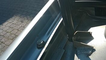

    Gleicher Träger im Anschluss Wasserkasten/Spritzwand in etwa dort, Stück weiter zur A-Säule, wo sich das bei mir gelöst hatte, Orientierung gibt euch Batteriebelüftungsschlauch, Wasserablauf Wasserkasten unterhalb Windschutzscheibe, rechteckige Öffnung.
    Sicht von oben, Motorraum, in etwa oben zwischen der ersten Kotflügelverschraubung oberhalb vom Dämpfer, Bild anklicken.
