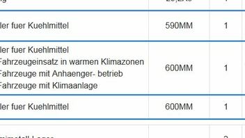

    Der Teilekatalog gibt nicht wirklich ne Unterscheidung der 4 Zylinder Kühler her, es gibt 893121253 (das ist der kleine Kühler, laut Zubehör 430x310x32); 893121251 (600x310x42) und 893121251AA (598x358x34). Im Zubehör ist bei beiden großen Kühlern der 6A gelistet, aber welcher isses denn? Mein Auto ist kein quattro, hat keine Klima, AHK oder Automatik.

    Keine Ahnung, in welchem "Teilekatalog" Du nachschaust, aber meiner tut es und ist eindeutig.
    Falls Du 7zap nutzt, musst Du Dein "smartes" Fon "auf links" drehen, sprich im Querformat nutzen. So "smart" sind die Dinger nämlich nicht, wie ich schon mehrfach erwähnt habe.
    Modelljahr und MKB wirst Du ja kennen - ich nämlich nicht und habe deshalb in's Modelljahr 1989 geschaut.
