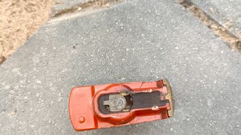

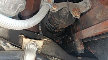

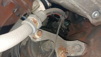

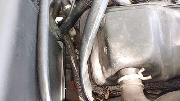

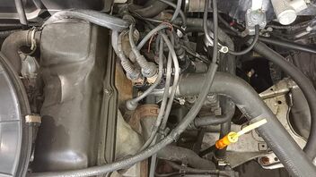

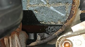

  • Erstes Bild zeigt u.a. Zündstecker, wollte Mal wissen ob die neu müssen (porös). Zweites Bild Motorblock wenn man von links auf die Motorhaube schaut und letztes Bild zeigt unter dem Ölfilter hindurch die Abdeckung (und olpfütze). Zündkerzen hab ich gewechselt, die waren vom Gesicht auch schön schwarz.
