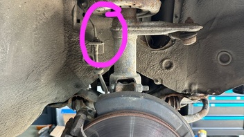

    Jetzt ist die Frage, gab es 06/1989 Änderungen an der Koppelstange? So wie es auf den Bildern aussieht, besitzt das KW Fahrwerk einmal den Halter der Lenkung und einmal den Halter der Koppelstange.
    An meinem 88er sitzt aber die Koppelstange am Querlenker in „Mini“ Ausführung verschraubt und nicht direkt am Dämpfer.
    1. Lässt sich das ganze auf eine normale Koppelstange die am Dämpferbein befestigt wird umbauen?
    2. Ist das eventuell der Grund wieso das KW Fahrwerk erst ab 06/89 passt? - oder gab es hier zusätzliche Änderungen am Fahrwerk?
