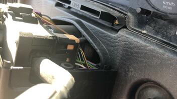

    ich bin neu hier und fahre schon länger meinen Audi 80 B4. Heute habe ich das Auto nach ner Weile stillstand wieder gestartet und auf einmal kam Qualm aus der Lenksäule, genauer gesagt beim Schalter für die Scheibenwischeranlage.
    Es war nicht viel, vielleicht so viel wie wenn man ein Streichholz anzündet.
    Ich hab danach schnell die Zündung ausgemacht und die Abdeckung zwischen Lenkrad und Tacho abmontiert und mit Druckluft ausgepustet.
    Danach hab ich das Auto wieder gestartet und bisher kam kein Qualm mehr.
    Kann sowas passieren, wenn zu viel Staub an den Schaltern/Kontakten ist? Ich muss gestehen, die Stelle habe ich beim Putzen oft vernachlässigt und es war ziemlich staubig.
    Muss ich mir hier Gedanken machen oder ist das ok, wenn es nach dem Reinigen und optischer Prüfung nicht mehr qualmt?

  • Gute Frage, hat vermutlich eher mach Plastik gerochen.
    Habe auch alle Funktionen geprüft und bisher geht alles. Und meines erachten kam das direkt vom Scheibenwischerschalter. Aber ich müsste sowieso mal einen Service machen (lassen) und werde den ZAS dann mitmachen.
  • Die Kontaktflächen der Schalter brennen halt mal durch. Kodenzwasser, Tier- oder Menschenhaare, Lötstellen platzen ab. Alles möglich.
    Prüf mal ob alle deine Wischerintervalle noch funktionieren. Meistens geht eins nicht mehr, wenn es mal gequalmt hat.
  • Tatsächlich funktioniert alles. Hab alle Scheibenwischer Stufen durchgetestet. Andere Funktionen/Schalter an der Lenksäule auch. Bisher geht alles und Qualm kam auch keiner mehr nachdem ich gestern alles gereinigt habe.
