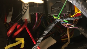

Ich habe bei meinem Cab (NG) einen nachträglich eingebauten Tempomat ausgebaut.
Da zig dünne Kabel um alle möglichen Leitungen gewickelt waren habe ich diese dort rausgepuhlt.
Dabei muss ich versehentlich das rote irgendwo rausgezogen haben.

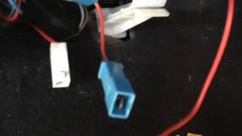

Ich finde aber keine Stelle wo es fehlt. Motor springt sehr schlecht an. Halte ich das rote Label an das Kabel mit dem blauen Stecker springt er einwandfrei an.
Nur: das rote hat Dauerplus und das mit dem kleinen blauen Stecker Zündungsplus
Das kann also nicht der richtige Weg sein da die Benzinpumpe sofort reagiert. Dann wäre meine Batterie bestimmt schnell leer.

Im Text steht 1x Kabel rot, aber ich sehe 2 Bilder mit 2 Pfeilen und zwei roten Kabeln.
Es geht um das Kabel ohne Stecker am Ende, oder?

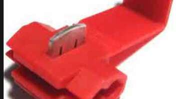

Schau dir den Kabelbaum vom Tempomaten an, ggf. wurde das Kabel hier angeklemmt.
Ggf. mit einen Kabeldieb. Dann könnte es auch eine Schnittstelle am Kabel geben.Und nebenbei.

Ich meine immer das selbe rote Kabel auf das der Pfeil zeigt. Es muss ja irgendwo hingehören da neben dem schlechten anspringen auch meine Betätigung für den Verdeckkasten nicht funktioniert. Und die Öldruckwarnlampe dauerhaft brennt.
Verbinde ich das Kabel mit dem dünnen mit dem blauen Stecker funktioniert alles wie es soll!

Aha, es ist immer das gleiche Kabel auf den Fotos.
Messe doch mal, ob eine Spannung am roten Kablel an liegt.
So aus der Erinnerung, ist dieser Anschluss am Sicherungskasten 12 V, der über eine Sicherung absichert ist. (ah steht im Text)
Schau doch mal, ob es, gerade im hinteren Bereich, also rechts, Sicherungen eingebaut sind, und ob die 12V verschwinden, wenn du die Sicherung zieht (aber genau merken, wo die Sicherung war und nichts vertauschen

Und das KAbel mit blauen Stecker in 541 ist geschaltetes 12V, oder? -

Ja. Das Kabel mit dem blauen Stecker ist geschaltetes plus und das rote hat Dauerstrom -
