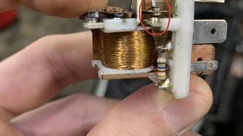

  • sooo das Problem ist gelöst!!! :music:
    habe heute mal das Kraftstoffpumpen Relais etwas genauer unter die Lupe genommen und festgestellt, dass da kein Durchgang zu Pin 87a ist wenn das Relais geschalten hat. Hab mal ein Bild angehängt damit man sieht was da Sache war.
    Habe dann den Kontakt (im Bild eingekreist) etwas nach unten gebogen und nun kann es zu Pin 87a durchschalten.
    In dem Sinne erstmal vielen Dank an Peter_Pan_6666 für den entscheidenen Tipp mit dem Kraftstoffpumpenrelais und selbstverständlich auch an alle anderen die mitgeholfen haben :thumbup:
    Herrlich, rumbiegen am Kontakt.
    Ich dachte, ich wäre hier der letzte der so was noch macht.
    Vermutlich wird sich ein, wenn auch kleiner Widerstand am Kontakt gebildet haben.
    Durch den Dauerstrom ´der Heizung hat sich das ganze dann aufgeheizt und ggf. ist das Halteblech so weich geworden, dass kein Kontakt mehr vorhanden war.
    Wie auch immer .
    Ich würde mir in allen Fällen ein Ersatzrelais besorgen und es in das Handschuhfach legen.
    Wenn die Heizung wieder Probleme bereitet, kann du leicht tauschen.
