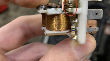

    sooo das Problem ist gelöst!!! :music:
    habe heute mal das Kraftstoffpumpen Relais etwas genauer unter die Lupe genommen und festgestellt, dass da kein Durchgang zu Pin 87a ist wenn das Relais geschalten hat. Hab mal ein Bild angehängt damit man sieht was da Sache war.
    Habe dann den Kontakt (im Bild eingekreist) etwas nach unten gebogen und nun kann es zu Pin 87a durchschalten.
    In dem Sinne erstmal vielen Dank an Peter_Pan_6666 für den entscheidenen Tipp mit dem Kraftstoffpumpenrelais und selbstverständlich auch an alle anderen die mitgeholfen haben :thumbup:
    Da jetzt Sondenheizung funktioniert und die Lambda somit sauber arbeitet, konnte ich die Grundeinstellung nochmal durchführen. Mein CO Wert wurde ja mit dem Abgasgerät beim TÜV so hingedreht, dass ich durch die AU gekommen bin. So schlecht eingestellt kann er ja eigentlich dann garnicht sein...
    Letztendlich war es auch so. Der Druckstellerstrom pendelte im Mittel um +1,5mA und ich habe ihn jetzt durch minimale Drehung auf +-0mA eingestellt.
