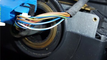

    Wo hast du das Signal denn abgegriffen, als du die Anzeige nachgerüstet hast? Am Tacho gibt es zwei blau-weiße Leitungen, die man ggf. verwechseln könnte.
    Andernfalls kann es nur ein Kabelbruch auf dem Weg zum Fühler oder eben eine defekte Anzeige selbst sein.

    Okay dann ist der eine Punkt ja schon mal geklärt, das diese tatsächlich träge ist. Das Geschwindigkeissignal habe ich vom Radio ISO Stecker geholt.

    Ich habe es dann trotzdem mit angeschlossen. Aber ja, Verwechslungsgefahr. Weißes Kabel mit blauen Streifen und blaues Kabel mit weißem Streifen.
