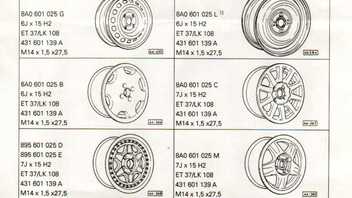

  • Eigentlich sollte das passen! Das sind original Felgen und die passenden Reifen für den B4
  • Danke für die Antwort,
    laut der Seite "reifen-groessen.de" muss ich bei der Felge einen 205er Reifen drauf haben (weiß nicht inwiefern das passt). Von 195 steht da nichts, ist das vielleicht mein Problem? Aber eine ABE brauch ich doch normalerweise nicht bei Originalfelgen?
    Das letzte Bild von dir bzgl. Reifengröße war von BJ 93-96, vielleicht ist das bei BJ 92 noch anderst?

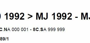

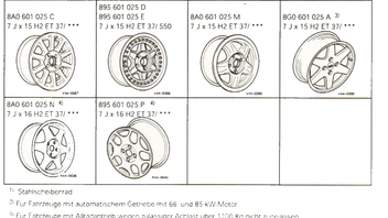

  • Hier sind die freigegebenen Räder und Reifen für den B4.
    Alles andere nur mit TÜV oder Unterlagen.
  • Ich habe die Freigaben des B4 mal oben angehängt. Druck die mal aus und fahr nochmal zum Tüv. Eintragen musst du da nix.

    Sag dem guten Herrn der Prüfstelle mal, er möge in die Reifenfreigabe von AUDI schauen. Für das Rad 7J x 15 ET 37 ist sowohl die Bereifung 195/65 R15 91H als auch 205/60 R15 90H zulässig.
  • ... Nur bei den Reifen noch nicht ganz, das Bild zeigt BJ 93-96, meiner ist 92, ....
    Das Bild bezieht sich auch auf den AVANT und den AVANT Quattro!
    Aber für den B4 als Limousine gilt das Gleiche!
    Übrigens - gemeint und immer entscheidend (nicht nur hier) ist das MODELLJAHR, nicht "Baujahr" = Datum der Erstzulassung! Ein Baujahr 1992 kann durchaus schon Modelljahr 1993 sein.
