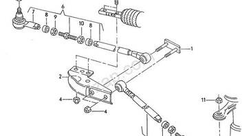

Selbstverständlich ist ein Wechsel kein Fehler, der Ausfall des Öls ist ein dem Alter nur noch eine Frage der Zeit.Du kannst mal nachsehen, ob diese Schrauben Mutter #3#4Kombination richtig festgezogen ist.
Da gibt es eine Anzugsreihenfolge!
Beim Anziehen der Mutter #4 die Schrauben #3 unbedingt festhalten, sonst drehen die sich gern wieder los während des anziehend von #4. -

Weisst du gerade auswendig was die für eine Reihenfolge haben?Edit
Jetzt angenommen die Schrauben #4 wären Lose, also so das ich sie nach oben weg bewegen kann, müsste da ja auch ein Spiel oder das anschlagen zu spüren sein oder? -

Anzugreihenfolge:
#3 mit 45 Nm anziehen
dann die Mutter.
Zum Testen muss die Mutter halt aufgedreht werden.Das lockern der Kombination kommt vor, aber die Symptome sind dann eigentlich nicht deine.
