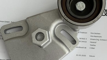

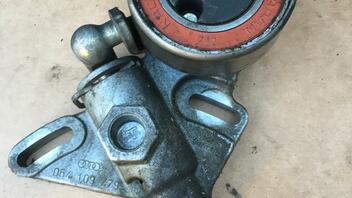

    Achja gutes Beispiel dafür übrigens: der Thermospanndämpfer beim NG2. Letztes Jahr bei Auditradition für die 80er Limo meines Bruders NEU bestellt und folgendes, siehe Foto erhalten, zum Vergleich nochmal das Original. Klar zu erkennen: kompletter Hydraulikteil wurde weggelassen. Selbst Auditradition konnte auf Nachfrage nicht erklären warum. Ich vermute mal, dass die temperaturabhängige Spannfunktion ggf doch eher worst-case Auslegung war und sich im Laufe der Zeit als nicht zwangsläufig nötig erwiesen hat.

    Aber dafür, dass Bauteile, die ähnlich heißen, ähnlich aussehen oder die fast gleiche Teilenummer haben, die sich nur durch einen Index-Buchstaben unterscheidet, noch lange nicht die gleichen sind.
    Der neue Riemenspanndämpfer (der den Namen nicht verdient) von AUDI Tradition (OE-Nr. 054109479A) gehört nicht zum NG2 (054109479), sondern zum ABY.
    Siehe hier - Pos. 4 und 4A.
    Dürfte nach Deiner Philosopie aber egal sein - sind ja beides 5-Zylinder. :D
    Bestätigt aber auch meine Philosophie. Finger weg von "durchreparierten" Fahrzeugen. ;)
