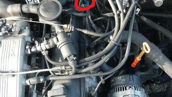

Was ist das für ein Stecker?
  • Klopfsensor, selbiger dunkel blau codiert, Stecker wie markiert. Meine mich zu Erinnern, das das Gegenstück,-dunkelblau-, an einer Blechlasche, befestigt über Getriebeschraube rechts, - Fahrtrichtung links-, von Batteriekonsole sitzt.
    Klopfsensor selbst liegt Fahrtrichtung links am Block und Leitung verläuft dann auf Höhe Kopfdichtung zu der Spritzwand/bis Blechlasche/Steckverbindung.
    Tülle könntest Du beim Boschdienst bekommen, vielleicht auch beim Freundlichen. (Hersteller: Herth + Buss )
    Dazu benötigst Du ein geeignetes Auspinwerkzeug, um die Kabellitzen aus dem Gehäuse zu bekommen.
  • Gerne zerbrechen auch die Stecker bei der Herausgabe ihres Innenlebens. Also am besten auch die neu besorgen .
    am leichtesten geht es über die Teilenummer von Audi. Die Stecker gibt es auch im Autozubehör. bevor du anfängst male dir genau die Pinbelegung auf. Schau dir auch genau die Stecker an ob sie schon ausgeleiert sind. Deren Beschaffung ist vermutlich nicht ganz so trivial da wir hier vergoldete Kontakte haben. Bei der Gelegenheit könnte man auch gleich den Klopfsensor selbst austauschen falls noch original. dabei unbedingt das Anzugsmoment der Schraube beachten. Wenn noch original also fast 30 Jahre alt dann fangen die Klopfsensoren an zu spinnen. Die melden dann ein nicht vorhandenes Klopfen an der Steuergerät das brav den zundzeitpkt zurückstellt . zuerst noch unbemerkt dann irgendwann immer schlimmer werdend.
