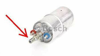

  • Benzinpumpe war heute kurz raus, da ist definitiv kein RSV und es sieht auch nicht so aus als wäre da irgendwas vorgesehen. Ich vermute jetzt einfach mal, dass das noch wie beim DZ aufgebaut ist (demnach sehr ähnlich des NG), mit Druckspeicher unter dem Fahrzeug. Den werde ich nun mal bestellen und neu machen, mal sehen was dann passiert.
    Ich habe auch die Einspritzdüsen raus gehabt und geschaut ob die ggf nachtropfen, tun sie nicht. Nur der Drucksteller ist ein kleines bisschen undicht (obwohl dort vor einem Jahr neue Dichtungsringe rein kamen, also wohl Drucksteller verzogen).
  • ... da ist definitiv kein RSV ....
    An der Druckseite der Pumpe ist "definitiv" kein "Schraubstutzen", wie im anhängenden Bild? Das ist das Rückschlagventil und ist Bestandteil jeder neuen Pumpe.
    s. z.B. hier
    Ohne Ventil kannst Du Dir den neuen Druckspeicher sparen!

  • Das ist die - lt. ET-Liste - passende Pumpe für das Coupe.
    Beim Coupe im Tank mit Saugkorb, beim Cabrio mit "Gummimantel" (s. Bild) unter dem Fahrzeug.
    Vom Prinzip die gleichen Pumpen, die sich nur in den Leistungsdaten und/oder Abmessungen (s. BOSCH-Liste weiter oben) unterscheiden.
