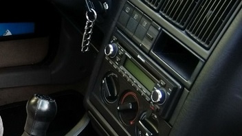

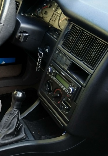

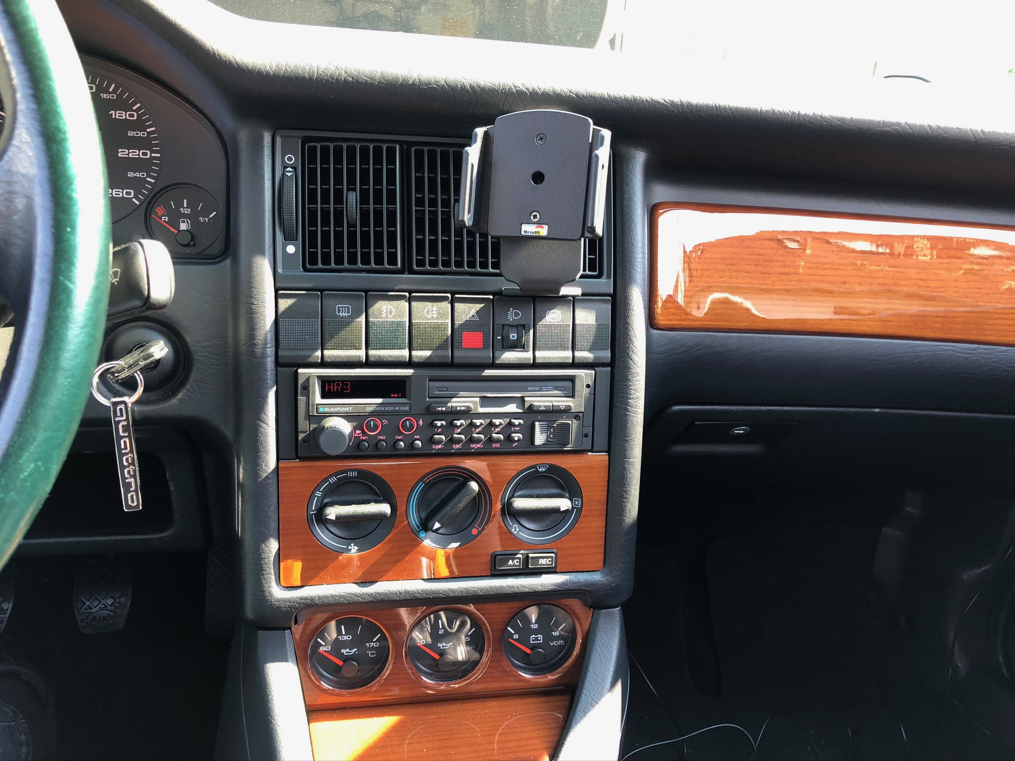

  • Habe seit März das Blaupunkt in meinem Coupe. Ist von der Optik aus meiner Sicht sehr gut. Der UKW Radioempfang ist ok, der DAB Empfang mit der Original-Audi-Antenne und einem Splitter ist nicht wirklich gut. Für vernünftigen DAB Empfang bräuchte man eine separate DAB Antenne.
    Das Zusammenspiel mit meinem iPhone ist top. Darüber lasse ich auch das Navi und Internetradio laufen.
    Der Klang ist für mich auch ok. Konnte auch mit einem Adapter die hinteren Aktivlautsprecher integrieren.
    Der Preis ist natürlich kein Schnäppchen - aber das war mir die Optik und die gute iPhone Integration wert.

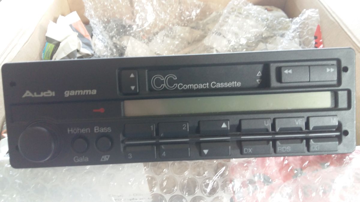

  • Also das Gamma aus dem A4 passt nicht ohne Umbauarbeiten in den B4 (zu breit). Die Radios aus dem B5 und aus dem A6 C4 sind 220mm breit, der Ausschnitt im Armaturenbrett vom B4 nur 213mm. Aus dem Grund gab es fürs Cabrio die "breiten" Radios (Gamma und Delta) in einer speziellen, 213mm breiten, Variante. Einen Code hatten die Audi Radios schon in den 80er Jahren.
    Der Hinweis mit den "Radio-Piraten" ist echt gut, da hab ich direkt mal ne Anfrage hingeschrieben, mal gucken was da kommt. Dann hat man zwar kein DAB, aber alles andere was das Herz begehrt.
  • ..... der Ausschnitt im Armaturenbrett vom B4 nur 213mm. Aus dem Grund gab es fürs Cabrio die "breiten" Radios (Gamma und Delta) in einer speziellen, 213mm breiten, Variante. ....

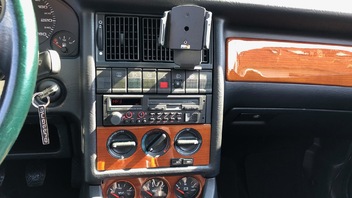

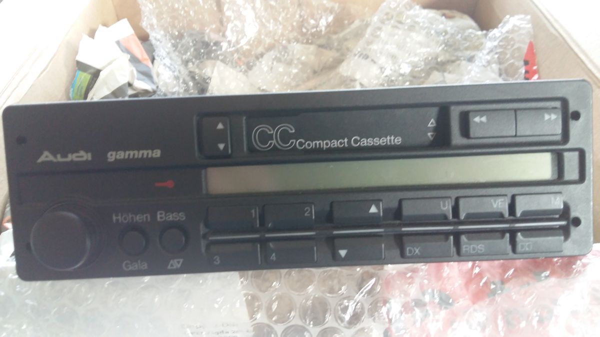

    Stimmt so nicht. Die Radios im Cabrio mit 213 mm Breite (bezieht sich auf das Schachteinbaumaß) wurden erst in den letzten Modelljahren vor 2000 verbaut.
    Die ersten Cabrio's hatten - wie der B4 - Radios mit 180 mm Breite, die Konsole ein Schachteinbaumaß von 190 mm.
    Beim B4 gab es nur das Beta mit zwei Lautsprechern vorne und das Gamma mit zusätzlich zwei Aktivlautsprechern hinten, an denen zwei weitere Hochtöner (passiv) sitzen.
    Bild vom Gamma, was Du für den B4 brauchst, im Anhang.
    Nachtrag:Muss mich korrigieren! In der ET-Liste zum B4 gibt es - wie beim Cabriolet - zwei "Konsolen":
    "Aufnahme für Luftdüsen mitte, Schalter, Radio und Frischluft- und Heizungs- regulierung; Llkg; Radio-Öffnung:; 190MM - 8A1857007C"
    "Aufnahme für Luftdüsen mitte, Schalter, Radio und Frischluft- und Heizungs- regulierung; Llkg; Radio-Öffnung:; 213MM - 8A1857007H"
    Bei meinem MJ 1995 ist aber definitiv der 190er Schacht verbaut.
