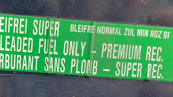

Und eigentlich steht auf dem Aufkleber als Spritsorte: Super bleifrei -

Naja auf dem Aufkleber von nogaroc4 steht eindeutig 91 ROZ ist für den AAR zulässig. Das gleiche bei meinem 2.0E 5-Zylinder PS.
