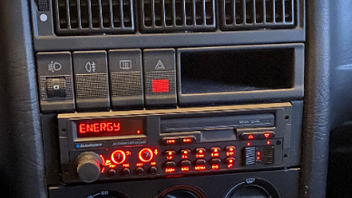

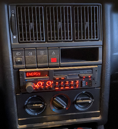

Also ich habe heute das Radio mit dem Splitter von Amazon " Eightwood " und damit läuft das Radio mit DAB+ ! Scheinbar lässt die Audi Antenne diese Signale durch. Bin gespannt wie der Empfang sein wird wenn ich fahren darf ab 01.10 ![]()

Wie macht sich der Adapter im Alltag?
Ist natürlich immer die Frage wie gut der Empfang damit wird, einen DAB Kanal (Ensemble), welcher Regional stark ist, wird man damit sicherlich reinbekommen.
Auf den Bildern erweckt der Adapter von Eightwood zumindest keinen guten Eindruck. Mit diesen Adaptern auch für Doppelantennensysteme-FM, die so eine Platine mit Schrumpfschlauch hatten, habe ich bisher nie gute Erfahrungen gemacht. Wenn man mal den Schrumpfschlauch aufschneidet, sieht man was, das da oft nur eine simpler Split ist mit etwas Impedanzanpassung
Gute Splitter gibt es von ABB. Und dort ist auch klar beschrieben, wenn man eine aktive Antenne hat, benötigt man einen passiven Splitter, bei passiver Antenne einen aktiven.
Hatte zuerst im S4 die original Kenwood Scheibenantenne drin (die Dinger haben echt gutem Empfang). Nach einem Steinschlag wurde die Scheibe gewechselt und die Antenne war kaputt. Hab dann Splitter ausprobiert und für mich das beste Ergebnis mit dem von ABB.
Im TT liegt die DAB Scheibenantenne von Kenwood immer noch auf dem Armaturenbrett ohne die eigentliche Folienantenne dran und empfängt die meisten Kanäle in der Region, sodass ich meist um die 100 Sender zu Verfügung habe.
DAB ist schon krass, je nach Region bekommt man in höheren Lagen, wie bei uns im Schwarzwald so um die 230 Sender...
Die Frage ist immer was erwartetst du von so einem Splitter. Du kannst ein paar € ausgeben und mit evtl. schlechtem Empfang rechnen oder Du kaufst Dir einen für 70€ der einen besseren hat.
Ändern kann man das ja immernoch.
Für meine Verhälntisse empfinde ich den Empfang als gut oder auch gut genug. Ich bin eher froh das ich keine zusätliche Antenne verbauen muss. Das ist nämlich ein ganz schöner Akt und eine Externe Antenne finde ich hässlich.
Also man merkt das die Antenne nicht wirklich für DAB ausgelegt worden ist aber es ist in Ordnung.

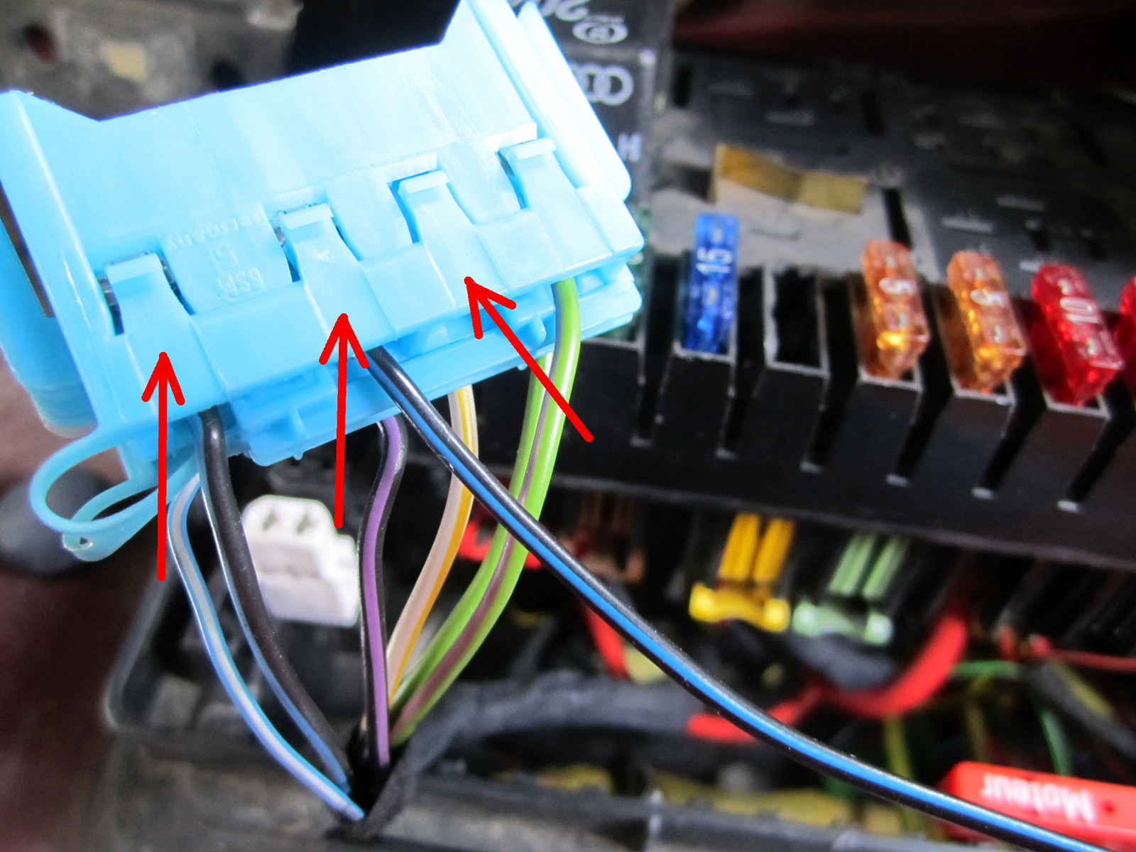

Ich habe aber langsam von dem Radio die Nase voll. Treurer Billig-China Schrott. Würde dann gerne ein normales Radio rein machen aber da brauche ich das Zündungsplus.
Gibt es eine Möglichkeit das ohne Kabeldieb irgendwo abzunehmen. Ich habe es nicht so gerne das Original Kabel angeschnitten werden.
