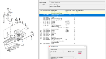

Ich versuche grad raus zu finden ob das verbaute LLR-Ventil das passende ist : VDO 048 133 455
Laut Teileprogramm passt das nicht zu meinem B4
Das mit dem LLRV kann ich dir leider auch nicht sagen,
original nummer laut etka sollte jedenfalls 034133455B sein.

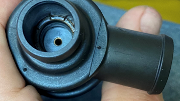

zum llrv:
Ich denke aber, es sollte grundsätzlich nicht den riesigen unterschied machen wenn er vorher lief, man kanns´dann ja mal testen und vergleichen
Jedenfalls sieht man daran das dieser schon mal gewechselt wurde. Der Wagen hat jetzt knapp 150 tkm drauf. Normal sind diese relativ zuverlässig. Ich habe den von meinem S6 einmal gereinigt und dann zum test einen anderen verbaut der heute noch drin ist. Jetzt kommt der vom S6 in den B4.
So entfernt man einen Fehler nach dem anderen. Bin gespannt wie er läuft wenn alles wieder verbaut ist. Kommt noch ein neuer Luftfilter rein und dann muss alles wieder ran. DK war auch schön verdreckt.
Der ist im 1.6l und 2.0l verbaut
Wenn alles gleich wäre, hätte man dort doch auch den Bosch LLR verbauen können.
Was ich so erkennen kann ist das er Innen etwas anders aufgebaut ist und halt ne Plastikverschalung besitzt im Gegensatz zu der Bosch Version.
Der Rest ist Spekulation. Das kann man dann erst sehen wenn man beide aufgeschnitten hat und ob das schon mal einer gemacht hat weiß ich nicht.
Funktioniert hat er auf jedenfall.
