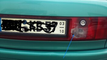

hallo,Habe mir heute das große rücklicht hinten zertrümmert
meine frage:
wie heißt das teil und wo bekommt man ersatz?
danke schonmal.
henry

das Teil nennt sich Rückleuchtenband und hat die Teilenr:8G0 945 225C
Neu zu bekommen sieht schlecht aus da entfallen auch bei Audi Tradition nichts im Programm
also bei Ebay etc nach einem gebrauchten suchen -
Wenn ich richtig sehe ist's n Cabrio. Dann hast du auf jeden Fall mehr Glück eins zu finden, als für B3 Limo/Avant.
Bis vor Kurzem gabs das noch neu zu kaufen
scheint jetzt genauso wie die Türabschlußleisten komplett weggekauft worden zu sein. -
Das ist richtig. Gab es bis vor kurzem noch neu, allerdings nur für Linksverkehr, sprich mit der Nebelschlussleuchte auf der rechten Seite. Links ist da kein Reflektor drin. Beim Rechtsverkehr muss die NSL links, mittig oder beidseitig sein. Wobei das eigentlich vollkommen irrelevant ist. Wer macht die schon an, ausser die Idioten auf der Autobahn...

Das könnte evtl. ein Problem werden, richtig. Allerdings kann man in die linke Seite einfach ein LED Leuchtmittel einsetzen, das nur nach hinten abstrahlt und schon gibt es kein Problem mehr. Wer hat z. B. beim Typ 89 mit schwarzen Treser Rückleuchten eine zusätzliche NSL verbaut? Ich kenne einen einzigen, der das gemacht hat. Ansonsten haben alle einfach eine rote Lampe in das Rückleuchtenband eingesetzt und den TÜV hat es nicht gestört. Leuchtet zwar schwächer als das Bremslicht, da bei dem schwarzen Treserband für den B3 kein Reflektor verbaut ist, allerdings war das egal...
Bei den schwarzen B4 Limo und B4 Avant Rückleuchten ist eine NSL integriert, in die allerdings eine 55 Watt H3 Lampe eingesetzt wird.
