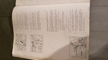

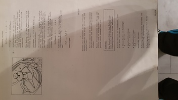

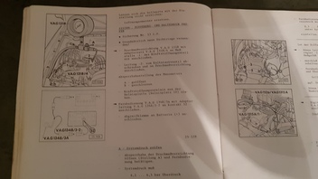

Da in dem SSP von Audi im Zuge der Einstellung des Potis die Stilllegng der Leerlaufregelung und Fixierung auf
eine feste Drehzahl von 800 U/min gefordert ist, (und das mit Hilfe eines unabhängigen Drehzahlmessers) habe ich mal meinen

Im Anhang mal der SSP, falls benötigt.
