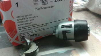

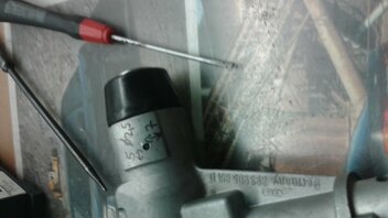

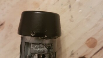

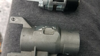

So, altes Schloss ist draußen. Aber wie bekomm ich jetzt den neuen Zylinder wieder richtig eingebaut? Egal wie ich ihn rein schiebe, der Schlüssel dreht sich entweder gar nicht oder lässt sich nicht mehr abziehen

Das neue Schloss wird einfach reingeschoben, bis die Blattfeder einrastet. Das Schloss passt nur in einer Position.

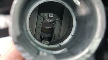

Ohne Zylinder muss man durch das Gussteil durchsehen können (in das Loch kommt dann der Stift, der den ZAS betätigt). Entweder ist das Bild ungünstig aufgenommen oder es steckt noch ein Teil vom alten Stift drin.
Natürlich muss beim Einbau der Kolben fürs Lenkradschloss eingefaheren sein, ist aber selbsterklärend.Der neue Zylinder kommt woher, aus ebay?
Genau es muss alles aus dem gussteil auch der zündanlassschalter der kommt zum Schluss drauf.
Danach den neuen zylinder hineinschieben fertig. Die Position ist so das die feder wieder durch die bohrung entriegelt werden kann logisch oder vielleicht muss man ja wieder dran -

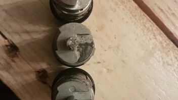

Er geht ja auch problemlos rein und rastet auch ein. Aber dann kann ich eben den Schlüssel nicht mehr drehen. Wenn ich nur den Schließzylinder in der Hand habe, funktioniert es ohne Probleme -
Funktionierts denn mit dem alten Schloss?
Wenn ja, bau das Teil mit dem Zapfen vom neuen auf den alten Zylinder um, dann kannst du auch deinen originalen Schlüssel behalten. -
Mit dem alten Schlüssel funktioniert es. Der Mitnehmer des neuen Schlosses passt komischerweise auch nicht auf's alte Schloß. Ich vermute fast, dass ich das falsche Schloß bestellt habe. Ich hab nämlich jetzt erst gesehen, dass meine Schlüsselnummer nicht in der Liste des Verkäufers auftaucht.
Sowohl die Schlösser, als auch die Mitnehmer unterscheiden sich zwischen B3 und B4 und sind untereinander nicht tauschbar.
Entweder bestellst ein neues und hoffst, dass es passt und auch eine Weile hält, oder du bestellst bei Audi ein neues, das mit Sicherheit passt und wieder 25 Jahre hält (Kostenpunkt ca. 60,-).
