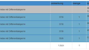

Nun zur eigentlichen Frage: Sind die ARS / AEC Quattro Differentiale untereinander kompatibel?
Ich habe laut Kofferaum Sticker ein AXM Getriebe mit ARS Diff.
Ich habe ein gutes AEC Diff gefunden und online diese 9 Jahre alte Aussage gefunden: "egal ob es die AEC oder ARS war, beide haben auch 37:9 Zähne".
Ich würde mich sicherer fühlen wenn mir das jemand bestätigen kann.
Danke schonmal!
Nachtrag: also Zähne sollten passen weiß jemand wie es sonst mit der Kompatibilität aussieht?
