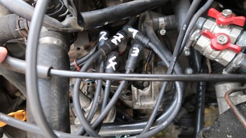

  • Guten Abend zusammen liebe Audi Board Gemeinde,
    habe heute die Zündung meines PM eingestellt und festgestellt dass die Markierung "0" auf dem Schwungrad wandert - wollte das Ereignis Filmen, geht kaum, wegen Platzmangel.
    https://youtu.be/DA5gYYrcYl0
    Frage: wie kann ich das Wandern der Markierung "0" auf der Schwungscheibe unterbinden?
    Wenn die Markierung "0" genau auf der Kante steht, dann ist die Zündung mit genau 0 Grad im OT Bereich eingestellt - soweit meine Meinung dazu.
    Um die 6 Grad vor OT einzustellen, um wie viele Millimeter vorher, muss die "0" Grad, vor der Kante im Blitzlicht der Stroboskoplampe erscheinen und stehen?
    Dazu habe ich euch einige Bilder eingestellt.
    Besten Dank im Voraus und vielen herzlichen Dank dazu.
    Mfg
  • Wenn du das hin und her springen im Leerlauf meinst, dann ist das normal. Das ist die Leerleufstabilisierung über den Zündzeitpunkt.
    Auf der Schwungscheibe ist in Drehrichtung vor der 0 noch eine Kerbe eingeschlagen, die den Zündzeitpunkt markiert. Wie du das am einfachsten einstellte, kannst du z.B. hier nachlesen.
  • Du must das steuergerät in den Diagnose Modus bringen damit der zündzeitpunkt stabil bleibt und du dann mit einer Zünd Pistole die 6° einstellen kannst.
    Um das steuergerät in den Diagnose Modus zu versetzen musst du eine Brücke an den Diagnose steckern setzen ,wenn nach dem setzen der brücke der leerlauf etwas hoch geht ist das in ordnung das ist so gewollt das man weiss das er im Modus ist.

  • vielen herzlichen Dank für eure gute Nachrichten und Informationen.
    @ Scouter:
    habe die große Kerbe gefunden - siehe Bild.
    Nun habe ich aber kein Diagnosegerät zur Hand um das M-Steuergerät umzuprogrammieren.
    sonic2004.
    Was passiert wenn ich die 6 Grad einstelle ohne das M-Steuergerät umzusteuern mit Hilfe einer Brücke?
    Was für eine Brücke meinst damit?
    Ein Stück Kabel oder was anderes?
    Mein Hinweis:
    Habe vor der heutigen Zündeinstellung das Motorsteuergerät resettet und siehe da,
    jetzt bleibt die abgeblitzte große Kerbe stehen - nichts wandert auf und ab.
    Und die große Kerbe blieb genau an der unteren Kante exakt stehen nach festschrauben des Verteilers.
  • Nix Diagnosemodus.
    Beim PM wird der Schlauch von der Unterdruckdose abgezogen und dann verschlossen.
    Dann regelt die Dose nix mehr. Dann stellt man siene 6 oder auch 5 grad vor oT ein und gut ist.
    Ach ja warm sollte der Motor noch sein.
