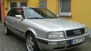

... aber alles korrekt, auch seit nunmehr 20 Jahren eingetragen. Habe nur die Abdeckkappen nicht drauf, weil ich insgesamt mit dem Finish der Felgen nicht wirklich zufrieden bin. Derzeit ist aber erstmal der hier dran:
