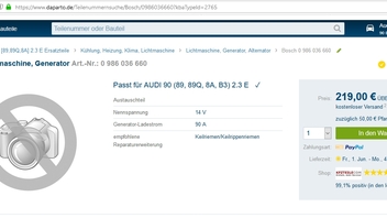

  • halt nicht von Bosch oder Valeo
    dann kauf dir eine von z.B. von ATP für 70€ und freue dich, dass die nach einem Jahr kaputt geht. :D
    Eine Bosch (ob neu oder generalüberholt kann man im Angebot nicht ersehen) gibts für 219€. Die Alte muss zurück geschickt
    werden. Ich nehme mal an du hast die 90A Variante. Die 115A kostet annähernd 300€.Eine Lima kann man kostengünstig als generalüberholte gut kaufen, da eigentlich nur der Regler, die Schleifringe und evtl. die
    Lager erneuert werden müssen und die dann wieder für lange Zeit funktioniert.Von Hella gibts eine kostengünstige Produktlinie
    (Made in China), da hab ich letztes Jahr für einen Golf3 eine neue für ca. 100€ gekauft.
    Funktioniert immer noch und immerhin ein Markenprodukt. Das hab ich leider fürn 90er nicht entdeckt beim Stöbern im Netz.
  • Steht doch im Angebot oben beim Preis ist eine überholte. Als ich wäre bereit für eine Überholte 150 zu bezahlen.... in meiner näher ist mir nur leider kein Betrieb bekannt wo ich das machen lassen könnte.
