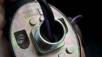

    Ansonsten - hier mal die Daten zur gesuchten Antenne:
    Winkel ca 50 Grad zum Dach
    40 cm Länge
    Vertärkerspeisung über kurzes Pluskabel
    Signal über kurzes Koaxkabel mit Schraubverbinder
    Hirschmann hat nur was mit 70 Grad... :(

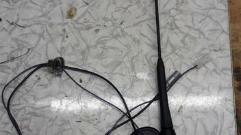

  • https://www.tomzzaudio.de/KFZ-…ubanschluss-kurze-Version
    Das hier müsste die sein, die ich eingebaut hatte. Mein erseter Versuch war auch absoluter Müll.
    Die war etwas besser. Gewinde zur Befestigung ist allerdings etwas anders, man muss eine große, dicke Unterlegscheibe verwenden, ich hab aus der grabbelkiste einen anlten simmerring in 24x16x6 (oder ähnlich) genommen und konnte sie damit anschrauben.
    Da hat der Anschluß gepasst, und Empfang ist auch okay (bin da aber nicht anspruchsvoll, es funktioniert besser als mit dem original was mir in der Waschanlage, trotz abgeschraubter antenne, durch korrosion einfach weggeflogen ist ;)

  • Ich habe anfang März bei mir auch die Antenne getauscht.
    Es ist nun eine Beru A110S dirnnen. Passt und Funktioniert mit etwas Arbeit einwandfrei.
    Ich musste nur die Masse von der Leuchte holen und den ori. Antennen Stecker umlöten.
    Die Qualität ist bei mir auch sehr gut und sieht genau wie die Originale aus was mir wichtig war. :)

    Hast du ein Bild? Bei meiner gekauften Antenne war der Berukarton bereits geöffnet. Die darin befindliche Antenne war bis aufs extremste billig. Ich würde mal behaupten, dass die Cartec Antenne hier: https://www.lidl.de/de/cartec-dachantenne-16v-golf/p168898 das selbe Modell ist. Nur habe ich 40 Euro bezahlt.
    Befestigung bei meiner "Beru" (es steht nirgendwo Beru drauf :golly: ) war mit M6 Mutter auf nem Gewindestück.
  • Ich habe leider kein Bild.
    Wie gesagt hats eigentlich nicht so ganz gepasst aber ich fands in Ordnung. Die Befestigungs schraube war bei mir auch dünner als original aber das war kein Problem da das Ding auch nicht besonders hohen Kräften ausgesetzt ist. Zu stark sollte man sowieso nicht anziehen da sich sonst an dieser Stelle das Dach verbiegt.
    Ich habe den Ori Stecker von der alten Antenne an die neue gelötet und wie erwähnt die benötigte extra Masse von der decken Lampe geholt. Es funktioniert so bei mir einwandfrei.

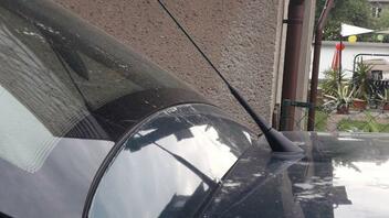

  • Hallo,
    ihr glaubt grad gar nicht, wie glücklich ich bin - die LT Antenne passt wie angegossen. Und das für geschenkte 25 Euro.
    Also wer eine Antenne für sein Coupé sucht, wird bei VW Classic Parts fündig. Dort macht der Onlineshop im Gegensatz zu Tradition ja regelrecht Spaß. Selbst einen sehr freundlichen Kundensupport haben die.
    Leider wollte die Gummidichtung nichht so wie ich. vielleicht morgen nochmal zerlegen.
