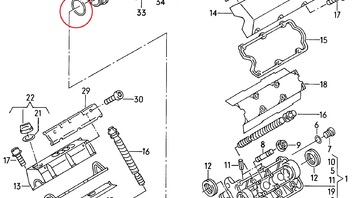

Hallo ,
kennt jemand die Bezeichnung und Maße diese O-Rings ( siehe Foto rote Kreis ) auf der Beifahrerseite ?
Danke für euer Hilfe .

Der ist bei Audi entfallen und wurde ersetzt dich eine vollgummi Kappe
Kostet nocht die Welt 8€ oder so
Hier die elring nr . 215.870
Richtig. O-Ring gibt es nicht mehr. Das Ersatzteil ist ähnlich einem Simmerring aufgebaut, allerdings halt ohne Loch in der Mitte...

ich habe mir das Teil bestellt .
Wird das so eingebaut oder kommt da noch Dichtungspaste dran ?
Auf dem Foto oben , zeigt die obere Seite die man da sieht nach innen oder nach außen beim Einbau ?
Ich hab es trocken eingebaut ist wunderbar dicht seit 4 Jahren musst nur den Steg wieder anschrauben.
Die Oberseite zeigt nach außen
Keine Dichtmasse, so einbauen...

Ich würde die Nockenwelle ausbauen und deinen Dichtring in den offene Lagersitz einsetzen.
Leicht das Lager anziehen und noch mal alles gut positionieren.
Auch den vorderen Simmering setze ich so ein. Man muss halt aufpassen, dass die Scharfen kanten die Dichtflächen nicht beschädigen oder falsch umklappen.
Es gibt für den Simmerring einpresswerkzeug, dann braucht man die Nockenwelle nicht ausbauen.
Das habe ich auch schon gemacht, das geht halt schneller.
Wenn du presst besteht immer die Gefahr der Oberflächenbeschädigung .
Und scheinbar geht es auch trocken...
Meiner Erinnerung nach sind die Zylindeköpfe indentisch, d.h. sie können links wie rechts eingesetzt werden....
Der Steg hat doch diesen Alu Deckel mit O-Ring verstemmt, oder?
Ich glaube, den Steg habe ich weggelassen.
Die Rifferung kommt nach außen. Anders geht es glaube ich gar nicht...
Das Ding ist kein Hexenwerk...
Man kann ihn einfach so einsetzen ohne zu ölen, da ja keine Dichtlippen vorhanden sind, die die Nockenwelle nach aussen abdichten. Auch den Steg kann man weg lassen. Ist ja kein Druck drauf...
