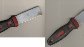

Ich habe eine spezielle Spachtel zum abschaben. Ich habe diese eben in netz gesucht, konnte diese aber nicht so schnell finden.

Anbei ein Bild von meiner "Spachtel".
Das Ding ist wirklich gut. Außer "Made in USA" steht nichts drauf, blöd.
Es ist wirklich hart zum Dreck und weich zum Alu.Mit dem Ölwechsel das ist eine gute Idee.
Den ersten Ölwechsel kann man ja nach der Reparatur und dem Warmlaufen machen. -
Diese Spachtel hat unter anderem auch der Würth. Gibts bestimmt auch von KS Tools

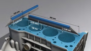

Ich muss das Thema nochmal aufgreifen , da es da doch noch Infos gibt die Wichtig sind !
Diese Angaben sind von einem Zylinderkopfdichtungshersteller !
„Je besser die Oberfläche desto besser die Dichtwirkung."
" Wobei hier aber zu beachten ist, dass eine zu glatte Bauteileoberfläche ebenfalls zu Undichtigkeiten führen kann.“
Denn eine extrem glatte Oberfläche bietet keine Angriffs- beziehungsweise Haltepunkte für die Elastomerbeschichtung,
sodass keine ordnungsgemäße Mikroabdichtung gewährleistet ist.Weil aus diesem Grund die Oberflächenrauigkeit von Motorblock und Zylinderkopf zwischen 7 und 20 μm liegen sollte .
Wird ein Metallspachtel verwendet,darf dieser keinen scharfen Grat aufweisen.
Übrig gebliebene kleinere Beschichtungsreste mit einem handelsüblichen Schleifschwamm (zum Beispiel ‚Scotch Brite’) oder mit einem Schleifpapier der Körnung 320 vorsichtig entfernen.
Besorgt euch noch einen Schleifklotz aus Kork , die Schleifblätter anpassen und mit WD40 Sprühöl ein sprühen , dann Schleifen .
Werkstätten setzen gerne auch Metall- und Kunststoffschaber ein.
Denn eine außerhalb der Toleranz liegende Oberflächenwelligkeit und Oberflächenrauigkeit ist mit werkstattüblichem Equipment nicht messbar.
Hierzu ist bei Bedarf ein spezieller elektronischer Messtaster notwendig.Zur fachgerechten Montage der Zylinderkopfdichtung beziehungsweise des Zylinderkopfes gehört ein vorheriges Prüfen der Dichtfläche mit dem Haarlineal.
Gleiches gilt für die Dichtfläche des Motorblocks.
Anforderungen an die Oberflächengüte Messung mit dem Haarlineal
Bauteilunebenheiten für Pkw
unter 0,03 mm auf einer Länge von 100 mm in Längsrichtung
unter 0,05 mm auf einer Länge von 400 mm in Längsrichtung
unter 0,03 mm auf einer Länge von 100 mm in Querrichtung
( Siehe Foto ! )

Audi verlangt bei unseren Motoren eine Planheit unter 1/10 mm, oder? -
Dichtflächen auf Planheit prüfen (max. Unebenheit längs 0,05 mm, quer 0,03 mm)
