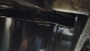

Oberhalb der kurbelwelle ist alles sauber. Zumindest nichts von Ölverlust zu sehen.
Wie oben schon gesagt, unbedingt die Laufrichtung beibehalten wenn der alte Zahnriemen wieder drauf soll.
Und auch richtig, die Nebenwelle ist eher anfällig für undichtigkeiten. Hier vor allem der O-Ring vom Flansch.

War gerade auf einer Hebebühne. Ist leider nicht zu sehen woher der Ölverlust kommt.
Am Mittwoch wird er dann auseinander gebaut. Dann wird sich zeigen was das Problem ist. -

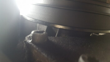

Suche erst mal dein Leck, das ist gar nicht so einfach. Motorwäsche oder Bremsenteilereiniger helfen, und schnell nach dem Reinigen suchen. So einfach ist das gar nicht...
Nimm doch mal oben den Kasten vom Zahnriemen ab und leuchte rein. An die oberen Schrauben vom unteren Kasten kommst du meiner Erinnerung leicht ran. Wenn der Zahnriemen Öl abbekommen hat, würde ich ihn erneuern... -

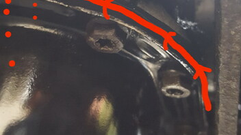

Problem behoben.
Simmenring der Zwischenwelle war defekt.
Zwischenzeitlich hat sich die Wasserpumpe auch noch verabschiedet.
Das größte Problem war das lösen der Schrauben.
Das ganze hat mich dann in meiner Werstatt 380 Euro gekostet.Vielen Dank für die vielen nützlichen Tips.
Ich hatte das Problem mit starkem Ölverlust auch letztes Jahr. Aber es war nicht, wie ich zuerst vermutet hatte, der KW-Simmerring, sondern jener vom Zwischenrad. Der war komplett aus seinem Sitz gerutscht!
Jupp bei mir war es auch bei Zwischenwelle, halb raus war der Kollege Simmerring. KW dann natürlich gleich mitgemacht.
