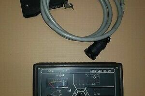

wollte nur ergänzen das man das ABS mit dem sogenannten Bosch 2-LED Tester komplett checken kann.
Damit habe ich sofort das Problem bei mir behoben.Gruß Micha
