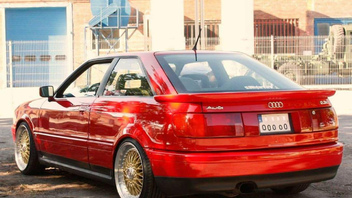

Hat jemand von euch Erfahrung mit den BBS RS Nachbau felgen "GTP 040 7,5x17 et35"?
Diese Felgen sind im "doppel" Lochkreis 4x100 4x108 erhältlich. Es gibt ein TÜV Gutachten für den Lochkreis 4x100 für verschiedene VW Modelle.
Ich würde diese Felgen gerne im Sommer montieren, aktuell habe ich 8x17 et 35 mit (20mm Distanzscheiben auf der HA) verbaut und auch alles eingetragen mit 215 45 Reifen.
Von der Passung her ist das meiner Meinung nach aktuell perfekt, nur will ich eben die besagten Felgen und etwas breitere Reifen.
Wünschenswert wären dann 225 45 Reifen aber falls es nicht anders geht sind 215 auch okay.
Wie gehe ich am besten an die Sache ran? Meine vorgehensweise wäre: zum TÜV/GTÜ und denen das Teilegutachten für 4x100 Zeigen und vorab fragen, ob eine Eintragung möglich wäre.
Meiner Meinung nach dürfte es keine Probleme geben, da aktuell quasi dieselben Felgen nur 0,5" breiter eingetragen sind. ![]()
Im Anhang ist noch ein Foto eines Coupes mit den besagten Felgen, wobei die Bereifung hier etwas Richtung 205 sein dürfte. ![]()
