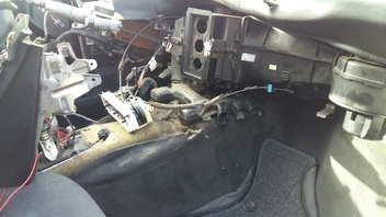

Sorry Leute kurz vor Weihnachten und mein Freund gibt mir jede Woche ein neues Rätsel auf. Heute bin ich knapp 200 km gefahren doch die Heizung wärmt nur auf circa 30 Grad es wird zwar warm aber richtig heiße Luft kommt nichts raus, ausschließen kann ich den Wärmetauscher der ist 1ne Woche alt sowie die ganzem Bowsenzüge und Schalter die erfüllen alle Ihre Funktion, die Luft habe ich natürlich auch rausgelassen nach dem einbau. Gibt es ein Heizungsventil beim guten 80 B3. Achso die Schläuche werden ziemlich warm die nach Innen führen, also heißes Wasser kommt durch. Vielleicht hat jemand ja noch eine Idee, es wird nämlich langsam ziemlich kalt da draußen

Hast du den Schaumstoff der Lüftungsklappen erneuert als du den Wärmetauscher gewechselt hast. Der Wärmetauscher entlüftet sich selbst. Ein par mal 3000 U/min und da ist keine luft mehr drin.
Ich tipper ja auf den Schaumstoff.
Du meinst die drei Löcher? Die habe ich mit Panzertape zugeklebt. Seitdem fliegt auch kein Schaumstoff mehr durch die Lüftung:D
Die drei sind zu:)
Panzerband ist da nicht DIE Lösung. Das ist nicht temperasturstabiel. Wenn der kleber sich löst dann fiegt das nachher in dem Kasten rum. Ich hab empd gummi drauf geklebt Das mit 2k epoxy kleber. Das hält ewig.
Sonst fällt mir zu dem nicht warm werden problem nix ein.

Ich habe natürlich auch eine dünne Scheibe dahinter gelegt und dann das tape darüber, jetzt hoffe ich ja das dass hält, hab jetzt etwas Angst nochmal alles ausbauen zu müssen
Wenn du es drum gewickelt hast wird das schon klappen.
Da gibt es allerdings 2 oder 3 plappen die man bekleben sollte. Wenn du das gemacht hast wüsste ich jetzt keinen Grund außer das irgend wo noch eine dicke Luftblase hängt.
Wie hast du den Kühler befüllt: Ich tippe mal das du den Ausgleichsbehälter nicht hoch gebunden hast. Wenn du das nicht gemacht hast ist noch Luft im oberen dicken Kühlerschlauch.
Den Behälter mal abschrauben und oben an de rechten Motorhaubenarretierung festbinden. Dann befüllen bis in dem besagten Schlauch keine luft mehr drin ist. Dann alles wieder zurück bauen. UNd mal ne runde drehen und dabei auhc mal kurz 3500 U/Min machen. Halt stoßweise gasgeben. Aber erst wenn der Motor warm ist.Dann sollte auch wieder warme luft kommen.

Hoffen wir es das es hält=)Das habe ich leider wirklich nicht gemacht, werde ich gleich mal machen bei dem schönen Wetter heute, melde mich dann wieder zurück. Vielen lieben Dank für die schnellen Antworten, da ist der Sonntag gleich viel besser:)
