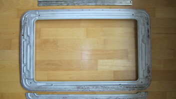

  • Ich bin aus deiner Antwort noch nicht richtig schlau geworden. Hast du denn den Rahmen vollständig abgelöst und auch zerlegt? -> siehe Bild
    es war sehr viel rost daran und er hatte sich dadurch etwas verzogen
    Die Rahmenteile werden durch den Rostbefall untereinander nicht mehr richtig haften, dadurch hat sich der Rahmen wahrscheinlich verzogen.
    Löse die Teile mal, richte die und verklebe die wieder sauber, sonst hast du da ja immer Spannung drauf, das hält doch nie richtig.
    Ich hoffe der Rahmen hat noch nicht zu viel Substanzverlust, wenn der schon verzogen ist, ist das nicht ganz ohne.
    Eine neue Dichtung ist auch empfehlenswert, auch wenn diese mit etwa 110€ recht teuer ist.
