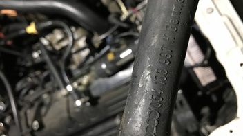

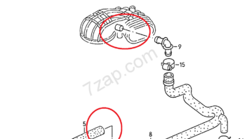

- Kurbelgehäuseentlüftung gereinigt das war sowas von dicht da kam kaum noch was durch... leider kein Foto gemacht. Dabei ist mir aufgefallen, dass der kleine Schlauch der das Metallrohr mit dem Kurbelgehäuse verdindet, Ihnen etwas porös war, da habe ich den Schlach durch ein Stück Kühlerschlauch aus einem Golf 2 ersetz...

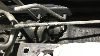

- Leerlaufregler gewechselt von Löwe Automobile
- zusätzlich 2 Falschluft stellen gefunden (siehe Bild 1-3 Falschluft) an der Ansaugluftführung gab es 2 Risse, leider kein Foto gemacht. (neues bestellt bei Audi Tradition für 72€)

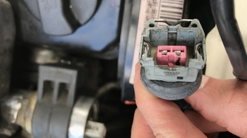

8. Der Stecker vom Leerlaufregler ist regelrecht zerbröselt... den habe ich auch getauscht (siehe Foto 4 Stecker LLR)
