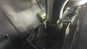

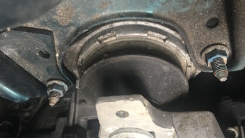

  • Vielen Dank für den Tipp.
    Ich habe mir das gerade einmal angesehen und es sah für mich eigentlich sehr gut aus.
    Ich habe mal ein paar Bilder gemacht. Auch von den Hydrolagern.
    Kann man die Lager der Vorderachse und des Aggregatträgers auch ablichten, ohne den Wagen auf einer Bühne zu haben?
  • Um die hydrolager zu prüfen lass den Motor laufen und gib über der drosselklappe kurze aber hohe gasstösse und beobachte die Lager.
    Meistens reisen sie komplett an dem gewinde stift und dann bewegt sich der Motor extrem bei den gasstösse.
    Querdenker Gummi siehst du erst wenn du unter dem Auto sonst hast kaum eine Chance sie zu sehen oder zu prüfen
