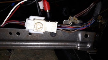

  • Da ich gerade dabei bin von der neuen Version auf die alte Version zurückzurüsten, habe ich gerade alles offen. Wie gesagt, der Stecker ist hinter der Metallstrebe montiert und kann einfach dort abgenommen werden. Habe mal ein Bild gemacht. Bei mir ist dort der Kabelbaum für die Beleuchtung (Ascher hinten und Ziggi) und den Zigarettenanzünder eingesteckt. Ob das beim 80er auch so ist, kann ich nicht sagen.
    Gruß Matze
  • Och nööö nicht im Ernst oder.... Bei mir war an diesem Blech son Stecker darn, war auch was gesteckt aber der war bei mir schwarz. Habe von daher auch gedacht das er es nicht sein kann. Kabel liesen sich auch schlecht verfolen. Wenn der jetzt gewesen wäre wärs ärgerlich..... Hätte ich mir das abschneiden des Steckers usw. sparen können.
  • Der isses Stecker Farben ändern sich nun mal Kabel Farben nicht
