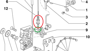

  • Servus!
    Meinst du mit Plasteteil das im Bild rot markierte? Und meinst du mit Metallhaken das grün markierte?
    Grüße
  • Soweit ich das jetzt sehe - ja. Wäre meine Annahme richtig, wenn ich sage, da ist im Schloss was ausgehakt?
    In dem Plasteteil (6) ist ein Gewinde. Und auf der Stange (5), worauf es "gesteckt" ist, auch. Wenn hier die Einstellung nicht stimmt, wird der Hebel des Schlosses nicht oder nicht ausreichend gedrückt um es zu öffnen.
    Gleiches gilt natürlich, wenn das Plasteteil gar nicht darin steckt!

  • Was Autoschlösser angeht, bin ich absolut unwissend, aber mit der Zecihnung sollte es schon irgendwie vom Verständnis her gehen, ist ja zum Glück alles nur Mechanik.
    Die Innenverkleidung ist nicht kaputt gegangen, da ich sie vorher nicht festgeschraubt habe, die konnte man mit etwas mehr Zugkraft wieder rausnehmen. Dann werde ich heute mal nach dem Schloss sehen und versuchen, das Teil wieder zu richten.
    Danke auf jeden Fall schon mal für den heißen Tipp.
  • So, habe den Fehler mittlerweile gefunden - am Seilzug, der vom inneren Türgriff geht, ist kaputt - die gelbe Ummantelung ist gerissen und der Seilzug hat das Schloss dauerhaft blockiert. Jetzt habe ich zwar die Tür total zerlegt und die Fensterscheibe mit einer Dose WD40 festgeklemmt, aber immerhin geht die Tür von außen wieder auf - von innen auch, aber von alleine geht sie dann nicht mehr zu, da muss man den Seilzug wieder zurückschieben.
