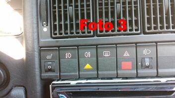

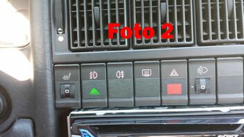

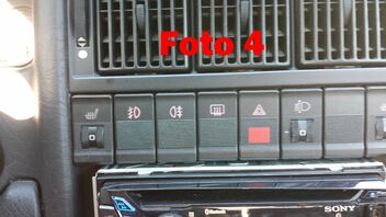

    Hier eine kleine Korrektur mit Fotos:

    Foto 2 - Schalter für NSL wieder drücken, Kontrollleuchte NSL aus, NSW an – NSL und NSW an (TÜV Mangel).
    Foto 3 - Schalter für NSL wieder drücken, Kontrollleuchte NSL an, Kontrollleuchte NSW aus– NSL an, NSW aus.
    Foto 4 - Schalter für NSL wieder drücken, Kontrollleuchte NSL und NSW aus – NSL und NSW aus.
  • Es gibt nur ein Relais für NSL und NSW. Ich glaube auch nicht das es am Relais liegt, da es vor den NSW/NSL-Schaltern sitzt und diese mit Strom versorgt, wenn mans Licht anmacht. ;) Bedeutet, dass NSL und NSW direkt über die Schalter laufen.
