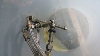

Und das mit den Leitungen hab ich daran gemerkt, das 5. Zyl wegfällt sobald ich den Kerzenstecker zieh. Und das machen alle Zyl die am MT am Anschluss vom 5. Zyl angeklemmt werden. -
So hab MT wieder drin Leitung ab ,wie ich sagte der Anschluss vom 5. zyl ist furztrocken.
Hast du schon mal einen Reiniger für Einspritzanlagen probiert? Vorher natürlich die Düsen von den Leitungen trennen und dann einfach mal orgeln, wirst dich wundern was da manchmal so raus läuft. Was aber immer noch nicht klären würde, warum der 2. MT genauso reagiert. außer einer defekten Leitung selbst.
Lesen hilft... habe gerade gesehen das du ja gar keine Leitung dran hast.
Interessant wäre aber mal was der Bosch Dienst in Zahlen so nennt, was den Systemdruck betrifft. Wenn beide Mengenteiler diesen Fehler auf dem selben Systemdruckregler zeigen, würde ich auch dort mal schauen.
Ich finde auf Anhieb den Beitrag nicht, es gab aber mal jemand der so ein ähnliches Problem hatte, bei zwei MT hatte jeweils der Anschluß für den fünften Zylinder eine erheblich kleinere Durchflußmenge.
Es ist auch fragwürdig das der BOSCH Dienst meint der Druck sei zu niedrig, das würde alle Ausgänge betreffen denn die werden alle aus dem gleichen Hohlraum mit Benzin versorgt, -
