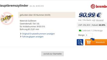

Danke werde das Teil über Kfzteile 24 von ate kaufen .
dann würde ich alternativ den Brembo kaufen.
Ist ja auch ein Markenhersteller und du sparst fast 70€
