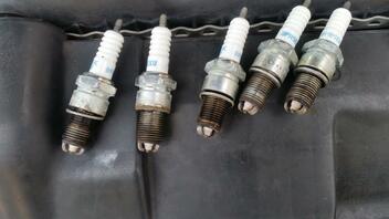

Wie sehen denn deine Zündkerzen aus?

Die Kerze war Schwarz, aber er lief einwandfrei auf 3 Zylinder.
Achte mal ob die irgendwo grünlich Schimmern.

Die Zündkerzen schaue ich mir morgen an.

Also die Kerzen habe ich mal ausgebaut, die sehen so aus:
Die Kerzenstecker schimmern innen schon leicht grünlich, die gehören also getauscht.
