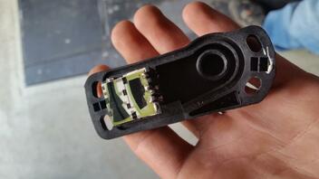

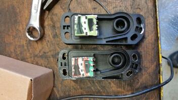

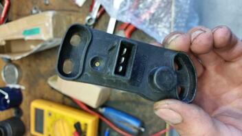

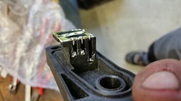

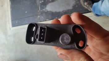

Ich habe hier noch mal ein paar Bilder des neuen Potis hochgeladen. Man sieht das das Kunststoffgehäuse von der Qualität her nicht so hochwertig ist wie das Original aber das ist mir egal so lange es funktioniert und was anderes habe ich auch nicht erwartet. Die runden Metalleinsätze in den Langlöchern waren beim neuen Teil nicht dabei und mussten deshalb vom alten übernommen werden. Der Einstellbereich des Potis für die Feinjustierung ist mit 0,02V ein Witz, wenn man bedenkt, dass man das Stauscheibenpoti nur auf 0,1V genau einstellen muss. Das heißt man muss das ganze Stauscheibenpoti mithilfe von Verdrehen des Ganzen sehr genau einstellen, was eine Weile dauern kann, da man immer wieder alle vier Schrauben lösen und festziehen muss und geringes, kaum spürbares verdrehen den Wert schon deutlich verändert. Die Metode Markierungen machen, das neue Poti in der gleichen Position einbauen und über die Trimmschraube feinjustieren kann man vergessen.
Na nicht schlecht. Freut mich, dass das geklappt hat. Danke fürs Experiment!
Hätte nicht gedacht, dass da was verwendbares kommt. Mich wundert sowieso, dass sich irgend jemand in China die Mühe gemacht hat und das Ding nachkonstruiert hat. Selbst wenns jetzt nur 100tkm hält ist das alle mal besser wie garnichts
Ja das Poti einstellen ist ein Mist, besonders beim 80er oder 90er, weil man da so schön hin kommt im eingebauten Zustand. Ich würde die Schrauben grad so festziehen, dass man das Ding über einen großen Schraubendreher noch verschieben kann und dann versuchen durch Hebeln es hin zu drehen wie man es braucht.
Gruß Steffen
Ich habe die Schrauben letztlich so fest angezogen, dass ich das Poti noch gerade so mit der Hand bewegen konnte und habe es dann durch Drücken verstellt. Das Verstellen war aber nicht fühlbar sondern nur auf dem Messgerät sichtbar. Wenn man Pech hat verstellt es sich beim anziehen der Schrauben dann wieder und man fängt von vorne an. Ich war dann echt froh als alles fest angezogen war und die Werte passten.
