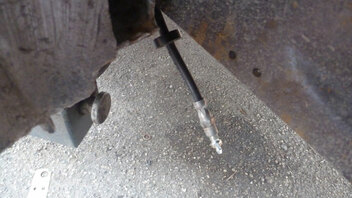

    Du kauftst dir Entlüftungsnippel und entfernst alle Leitungen am HBZ und baust diese Nippel ein. Entlüften und den Druckpunkt überprüfen. Du wirst feststellen, das Pedal ist Bretthart. Dann nimmt du wieder eine Leitung nach der anderen dazu und überprüfst wann dein Problem auftritt. Mit diesen nippeln kannst du auch die Schläuche blockieren und dich an einer Leitung bis zum Problem vortasten. ..
    Das ist schon arbeit , geht aber schnell und du kennst hoffentlich später deinen Feind...
    Anbei ein Bild von einem blockierten Schlauch...
