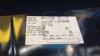

  • Servus,
    habe selbst einen Typ 81 (MKB: DT) mit 4+E Getriebe. Die Frage bezügl. des GKB kann ich dir zumindest beantworten. Ist ein 3M.
    Vielleicht hilft dir das schonmal weiter.
    Gruß SM
