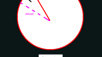

Danke für den Link - hab jetzt nochmal geschaut wenn alles auf OT steht dann sieht der Zündverteiler bei mir wie auf dem angehängtem Bild aus (magenta)
Weiter vorne im Thread steht ja, dass der Verteilerfinger nach dem strich stehen muss - nur wird da die Fahrzeugfront nicht ganz klar. Deshalb hab ich jetzt nochmal schnell das bild gezeichnet.
Gehe ich richtig in der Annahme, dass wenn alles auf OT steht, beim ABK der Verteilerfinger wie im Bild (rot) gekennzeichnet nach der Einkerbung (schwarz) stehen muss?

Der Verteiler des 8V dreht UZS, da ist egal, wo die Nase des Autos ist. Solange die Markierung im Bereich des Abgriffs des Fingers liegt (mit leichtem Trend auf danach), passt es. Also deiner würde theoretisch auf Spätzündung stehen und wenn du den Verteiler nicht verdreht hast, dann hast du mit hoher WSK den Riemen um einen Zahn versetzt aufgelegt.

Edit: Ich denke, die rote Markierung auf dem Bild, also im Uhrzeigersinn kurz NACH der Einkerbung im Zündverteiler ist richtig.
( Scouter: Ich war in Gedanken gegen den Uhrzeigersinn gegangen , sonst war mein Gedanke, genau wie deiner ;), daher der Fehler ... Verzeihuuung
Ich denke, die rote Markierung auf dem Bild, also im Uhrzeigersinn kurz VOR der Einkerbung im Zündverteiler ist richtig.
Davon ausgehend, das Kurbel- und Nockenwelle auf OT steht, muss der Verteilerfinger hinter der Kerbe stehen. Warum? Weil der ZZP vor OT ist und wenn der Motor auf OT steht ist der ZZP schon vorbei, ergo ist der Verteilerfinger am Zündkontakt für Zylinder 1 schon vorbei gelaufen und steht somit im Uhrzeigersinn hinter der Kerbe.. Ausserdem ist es in meinen Augen nötig das ganze hinterher noch mit einem Stroposkop abzublitzen.
Nochmal zur Erklärung: Über den Verteiler wird der ZZP nur indirekt eingestellt. Aus der Stellung ders Verteilers/Hallgebers ergibt sich nur die Stellung des Motors und auf Grund dieser Information (zzgl. Drehzahl, Last etc.) wird aus dem Kennfeld des Steuergerätes der passende ZZP generiert.
