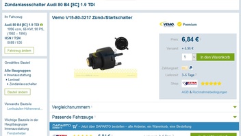

  • Hallo,
    ich tippe auch, dass es irgend was mit der Elektrik ist.
    Ein Wackelkontakt, oxidierte Kontaktstellen/Stecker etc....
    Ein häufiger Kandidat ist der Zündanlassschalter. Der kostet nicht viel und ist schnell ausgetauscht. Da gibt es auch ein youtube Video dazu.
    Möglich ist auch, dass dein Anlasser kaputt geht. Also wenn er mal wieder keinen Wank macht aber anschieben bringt den Motor zum Laufen,
    liegt es am Anlasser.

  • Statt hier soviel Zeugs zu schreiben solltest du endlich mal den Zünd-Anlasschalter wechseln!
    Das ist doch kein Hexenwerk! Mach es endlich!
